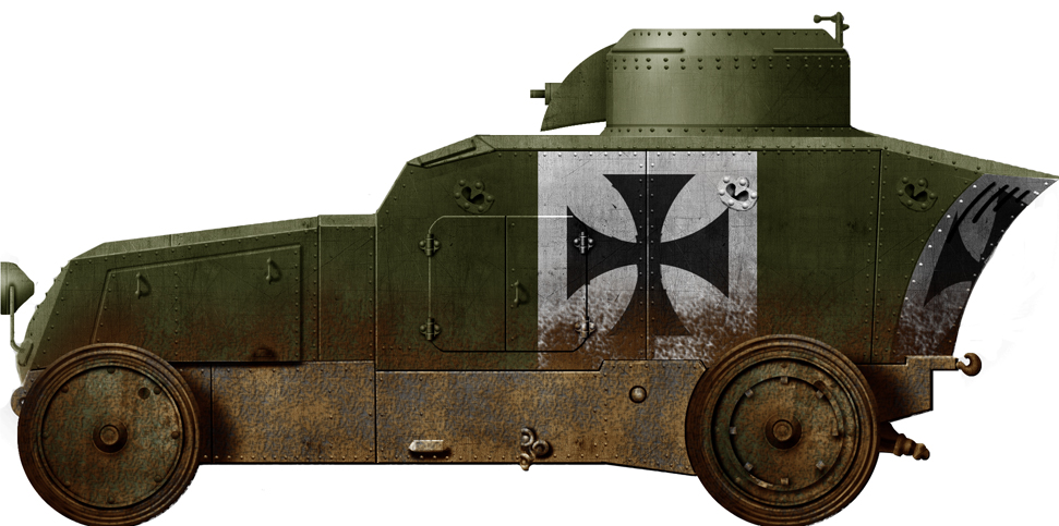

ZigZag писал(а):
Сзади снизу это рессоры или трубы? Здесь вроде одна труба. и здесь не понятно. И походу Моделтранс опять накосячил. На фото видно, что корпус выступает назад за раму довольно сильно. В смоле рама вровень с корпусом.
Антон, Ромфелей было сделано несколько. Всего 6-8 штук.
Первый на базе Мерседеса, остальные - на других шасси, которые были в доступе у сборщиков. Например Fiat
Отсюда было минимум 3 варианта исполнения на разных шасси. Различающиеся деталями.
Самый видные различия: иная форма отбортовки за передними колесами. Наличие/отсутствие "ящиков" перед задними колесами.
Сзади башни некая торчащая пимпа есть/нет. Форма решетки радиатора, форма колес (сплошные/тележные)
Боковики есть на разные варианты.
Вот по таким похоже Моделтранс сделали модель.
Не наврали особо. Насколько я понял, это 1915 года машина на базе Мерса. Я его условно называю вариант1.
Больше всего фоток на вариант 2 выступающими "ящиками" перед задними колесами.
Вот такой Изображение
Он-же на найденном тобой фото 2. А может и на первом тоже он. Не рассмотреть.
Вариант 3 с совсем другой решеткой радиатора и тележными колесами
Фоток не много по нему и материалов. Из того, что еще тут не показывали есть только это:
Похоже сильно перерисованное.
Есть еще вот такое художество. Но тут что-то с цветом не то
Есть такой боковик.
И еще есть такая статейка
Снизу трубы/рессоры это где? Если торчащие за задними колесами, то это рессоры. При желании их можно сделать изящнее.
Это сможет сделать на своей модели тот, кто захочет собрать для себя такую модель :)
Да, с этим действительно накосячили. На всех вариантах так. И на этом варианте еще и задрана отбортовка за задним колесом вверх.
Увлекшись борьбой с перекошенной криворуким литьем мордой не обратил на это внимание.
Если кто-то вдохновится и возжелает собрать Ромфеля, то будет им подсказка.

Круто. Интересная фотка.
А я еще вот такую нарыл. Жалко она вся в ватермарках и я поздно ее нарыл.
Возможно это та-же машина, что и на твоем фото. Обрати внимание на то, что похоже фары у нее скреплены прутком между собой. И есть цепь над передними колесами. Передний бампер вроде отсутствует.
У пулемета виден шланг охлаждения. Возможно (на этом ракурсе это плохо видно), ограждения пулемета и сам пулемет выступают за башню тут меньше, чем у меня. Хотя судя по твоему фото - вроде нет. Надо сравнить с прочими ракурсами и фото.
Впрочем нужно понимать и то, что судя по всему и по истории, которую я читал, все 6-8 машин между собой чем-то в деталях различались.
Да, и как вроде уже писал. Цвет может быть и мышино-серый и зеленый. А может был и таким и таким на разных машинах. И надпись Ромфелл была не у всех машин. С цветом вообще по тому периоду полный пипец. Фото все чб. И окраска тоже могла гулять. Цветные боковики в литературе и в инете - могут быть "по мотивам" и "от балды". Это вечный гемор - краску подбирать.
