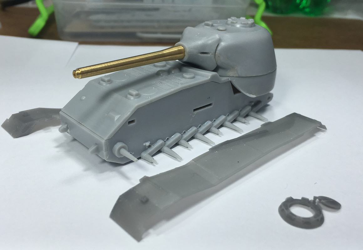

Кому-то могло бы показаться что работа встала, но это не совсем так.
Случилась заминка. Я решил переделать надгусеничные полки, хотелось туда масштабной антискользящей поверхности. План был такой- взять пластиковые полки из набора ,утоньшить их ,вырезать то что было антискользящей поверхностью в детали, оставить только посути рамку, и внутрь вклеить фотокравленый антислип. Потерпел фиаско, не сумел аккуратно этуповерхность вклеить, скперклей начал наслаиваться в местах склеийки, стало не очень аккуратно. Работа встала. Но. Было решено таки эти полки заполучить. По итогу в результате немалого количества итераций, полки я выростил на 3д принтере. Снимок не передает, но там реально есть мастабная (даже для 72го масштаба) поверхность с пупырками от скольжения. Полки немного поведенные, я их не сушил , поэтому они еще немного эластичные. но я думаю что на модели будут уже ровные.
Был так же выращена командирская башенка с люком, который можно сделать открываеющимся, и ящик зип на правой полке, его в кадре пока нет, вероятно еще буду его переделывать.
Я планирую выпилить текущую комбашенку и перенести ее всторону от орудия, чтобы при выстреле орудие и не стучало командира по причинному месту. Хотя фото деревянного прототипа свидельствуют, что башенка должна быть посередине.
С уважением,
Мирослав Бараненко
